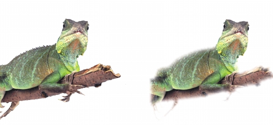

Fundido
El fundido suaviza los bordes de un objeto aumentando gradualmente la transparencia de los píxeles situados en los bordes. Puede especificar la anchura de la sección fundida del objeto y el grado de transparencia que desee utilizar.
Se ha fundido el objeto situado a la derecha para suavizar sus bordes.

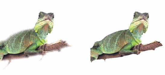

Perfilado
El perfilado resalta y destaca los bordes de un objeto. Para ello, puede especificar el umbral de escala de grises de los píxeles situados en los bordes del objeto. El perfilado de los bordes aumenta al hacerse transparentes los píxeles situados debajo del umbral y al volverse opacos los bordes situados dentro del umbral.
Se ha perfilado el objeto situado a la derecha para definir sus bordes y destacarlos más.
