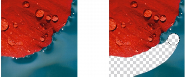

La herramienta Borrador se utilizó para eliminar el fondo.

Desplácese por el área que desee borrar utilizando el método de arrastre.
Las áreas borradas revelan el objeto situado debajo.
