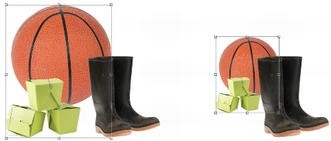

Los objetos agrupados se pueden mover o transformar juntos. En este ejemplo, la pelota y las cajas están agrupadas y se ha modificado su tamaño como grupo.
