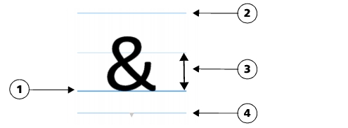

Visualización de la posición de caracteres
Cada uno de los caracteres seleccionados aparece sobre un conjunto de líneas azules que permiten previsualizar su posición relativa con respecto a la línea de base de texto.
1) Línea de base de texto
3) Altura de la x de la fuente
2) Línea de las ascendentes
4) Línea de las descendentes
