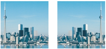

Es posible reflejar una imagen mediante el uso de la herramienta Reflejar.
Para reflejar una imagen Volver Al Principio
Haga clic en Imagen Reflejar y después en una de las siguientes opciones:
Reflejar horizontalmente
Reflejar verticalmente

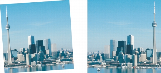

Para girar una imagen Volver Al Principio
1.
Haga clic en el menú Imagen Girar Rotación personalizada.
2.
Escriba un valor en el cuadro Ángulo.
3.
Active una de las opciones siguientes:
Hacia la derecha
Hacia la izquierda
4.
Active las casillas apropiadas:
Mantener el tamaño original de la imagen: conserva el tamaño de la imagen original.
Alisado: suaviza los bordes de la imagen.
5.
Abra el selector de color Fondo y haga clic en un color.
Para girar una imagen, haga clic en Imagen Girar y, a continuación, en 90° hacia la derecha, 90° hacia la izquierda o 180°.
Es posible girar una imagen para cambiar su orientación.
