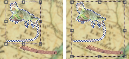

Para poder modificar los objetos, es necesario seleccionarlos. Es posible seleccionar un objeto, objetos cubiertos, varios objetos, todos los objetos o varios grupos de objetos. Cuando se selecciona un solo objeto, lo rodea un cuadro de resaltado con ocho tiradores de transformación. Si selecciona varios objetos, el cuadro de resaltado se amplía para rodearlos a todos.
Es posible seleccionar varios objetos, pero sólo uno estará activo. El objeto activo aparece con un contorno discontinuo denominado recuadro. Para modificar un objeto activo también puede rellenarlo y aplicarle efectos especiales.

Se selecciona un objeto en la imagen de la izquierda. En la derecha, el cuadro de resaltado indica que ambos objetos están seleccionados. El recuadro de objeto aparece alrededor del lagarto, que es el objeto activo.
