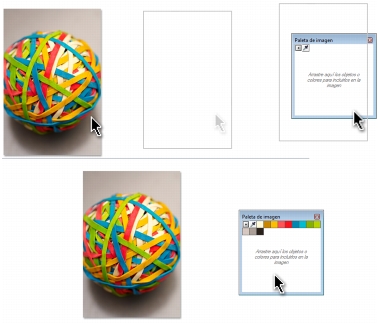

Cuando se comienza una nueva imagen, en la ventana de imagen aparece una nueva paleta de colores, llamada paleta de Imagen. Cada vez que utilice un color en la imagen, se añadirá de manera automática a la paleta Imagen. Sin embargo, si prefiere controlar qué colores se añaden a la paleta Imagen, puede desactivar las actualizaciones automáticas y añadir los colores de manera manual.
Ejemplo de la paleta Imagen antes (parte superior) y después (parte inferior) de añadir colores a una imagen.
Puede añadir colores desde una paleta de colores, una imagen externa, un selector de color o un cuadro de diálogo relacionado con colores, como el cuadro de diálogo Relleno uniforme. Además, puede añadir colores de una imagen u objeto importado.
Para añadir colores arrastre una imagen u objeto a la paleta Imagen.

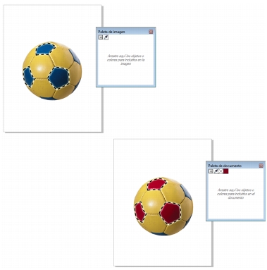

Añadir colores desde un área editable
Defina un área editable. En la esquina superior izquierda de la paleta Imagen, haga clic en el botón de menú lateral y haga clic en Añadir colores a partir de visibles.
