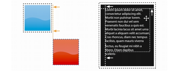

Las guías de alineación son líneas guía temporales que le ayudan a alinear los objetos a medida que los crea, cambia de tamaño o mueve con respecto a otros objetos cercanos. La nueva ventana acoplable Guías de alineación (Ventana Ventanas acoplables Guías de alineación) le permite ver, configurar y modificar las guías de alineación. Además, puede usar las guías de alineación del margen que le permiten insertar y separar un objeto en relación con otro.
Puede separar (izquierda) e insertar (derecha) guías de alineación del margen.
