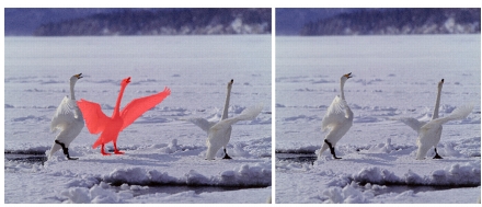

Para eliminar un área cuando escale una imagen Volver Al Principio
Elija Imagen Grabador inteligente.
En el área Eliminación de objeto, haga clic en el botón Quitar y especifique el tamaño de pincel en el cuadro Tamaño de plumilla.
En la ventana de previsualización, pinte las áreas de las imágenes que desee eliminar.
Se mostrará una superposición de color rojo sobre las áreas seleccionadas.
Haga clic en los botones Contraer automáticamente en horizontal o Contraer automáticamente en vertical para escalar la imagen y eliminar simultáneamente el área con la superposición de color rojo.
Haga clic en el botón Fusión del fondo para suavizar la región en la que se recortó el área y se fusionaron el resto de partes de la imagen.
