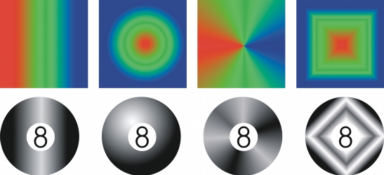

Les surfaces dégradées progressent graduellement d’une couleur à la suivante, le long d’un tracé linéaire, radial, conique, carré ou rectangulaire. Les surfaces dégradées permettent de créer une illusion de profondeur. Vous pouvez sélectionner une surface prédéfinie ou créer une surface dégradée bicolore ou personnalisée.
Pour créer une surface dégradée personnalisée, modifiez les couleurs, ajustez le point central ou modifiez l’angle d’une surface. Vous pouvez également régler la taille de la zone dégradée comprise entre les couleurs unies. Une fois la surface dégradée créée, enregistrez-la afin de l’utiliser ultérieurement en tant que présélection.
Surfaces dégradées linéaire, concentrique, conique et rectangulaire
