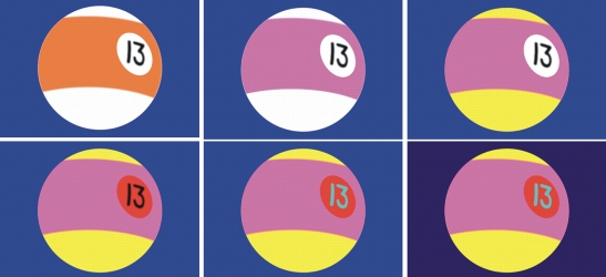

Application de surfaces uniformes
Les surfaces uniformes constituent le type de surfaces le plus simple. Il s’agit de couleurs unies que vous pouvez appliquer aux images.
Les surfaces uniformes peuvent être appliquées à l’arrière-plan, à un objet ou à une couleur spécifique.
