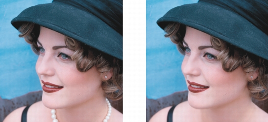

L’outil Clone a été utilisé pour effacer le collier de la femme.
