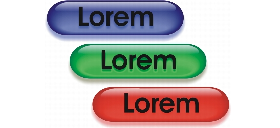

Un bouton réactif est une image interactive qui change d’apparence lorsque vous cliquez ou pointez dessus. Par exemple, la couleur d’un bouton peut changer lorsque vous cliquez dessus ou du texte peut s’afficher lorsque vous positionnez le pointeur de la souris sur ce bouton. Les boutons réactifs sont souvent utilisés en tant que boutons de navigation dans les pages Web.
Création de boutons réactifs
Les boutons réactifs sont créés à partir d’objets, tels que des formes, des coups de pinceau ou du texte. Il est possible d’utiliser un seul objet ou un groupe d’objets, tel qu’une ellipse contenant du texte. Les états suivants sont associés aux boutons réactifs :
Normal : état par défaut
Passage : état déclenché lorsque vous pointez sur le bouton
Cliqué : état déclenché lorsque vous cliquez sur le bouton
Chaque état est constitué d’un objet ou de plusieurs objets.
Les trois états d’un bouton actif sont les suivants : Normal, Passage et Cliqué.
