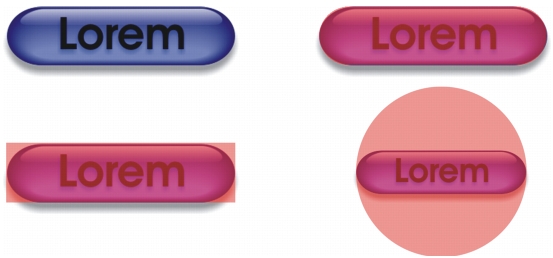

La zone dynamique du bouton gauche est rectangulaire, tandis que celle du bouton droit se présente sous forme de cercle. Pour activer la zone dynamique, il vous suffit de cliquer dessus.
