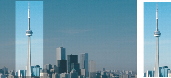

Le recadrage permet de supprimer les zones d’une image qui ne vous intéressent pas.
