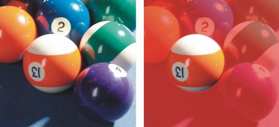

Zone circulaire définie à l’aide de l’outil Masque ellipse

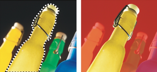

Zone modifiable créée à l’aide de l’outil Masque à main levée
