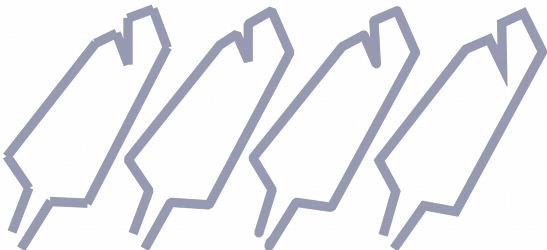

Pour tracer une ligne Retour Au Début
Dans la boîte à outils, cliquez sur l’outil Ligne .
Entrez une valeur dans la zone Largeur de contour de la barre de propriétés.
Cliquez sur le bouton Couleur de la ligne de la barre de propriétés, puis choisissez une couleur.
Dans la barre de propriétés, ouvrez la zone de liste Joints de la forme, puis cliquez sur l’une des options suivantes :
Bord vif : joint les segments. Si vous indiquez une valeur de largeur plus élevée, un espace apparaît entre les segments joints.
Plein : permet de remplir les espaces entre les segments joints.
Arrondi : permet d’arrondir les angles entre les segments joints.
Point : crée des points sur les angles des segments joints.
Faites glisser la souris dans la fenêtre d’image pour tracer un segment de ligne unique.
Vous pouvez également
Tracer une ligne comportant plusieurs segments
Dans la fenêtre d’image, cliquez à l’emplacement où vous souhaitez commencer et terminer chaque segment, puis cliquez deux fois pour terminer la ligne.
Modifier la transparence
Entrez une valeur dans la zone Transparence de la barre de propriétés.
Pour créer un objet, cliquez sur le bouton Nouvel objet de la barre de propriétés, après avoir sélectionné l’outil Ligne .
Il est possible de définir l’option de jonction des lignes : Bord vif, Ajusté, Arrondi ou Point.
