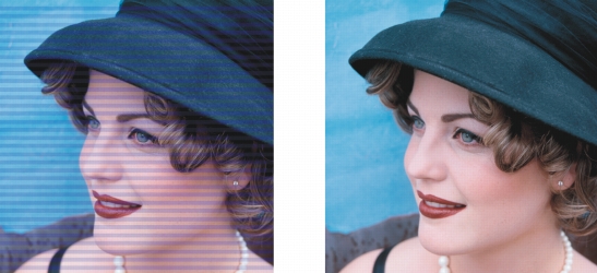

Vous pouvez supprimer des lignes des images vidéo entrelacées ou numérisées. Ces lignes peuvent être remplies avec des copies de lignes de pixels adjacentes ou avec des couleurs dérivées des pixels environnants. Vous avez également la possibilité de supprimer le moiré et le bruit. Le moiré correspond aux motifs ondulés qui apparaissent lorsque des trames simili de deux linéatures différentes se superposent sur une même image. Le bruit correspond à l’aspect tacheté occasionné par la numérisation ou la capture d’images à partir d’une vidéo.
Pour supprimer les lignes d’une image numérisée, utilisez le filtre Désentrelacer.

Supprimer des lignes
Cliquez sur Image Transformer Désentrelacer.
