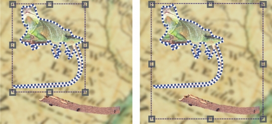

Un objet est sélectionné dans l’image à gauche. À droite, la zone de mise en évidence indique que les deux objets sont sélectionnés. La zone de sélection apparaît autour du lézard, qui est l’objet actif.
