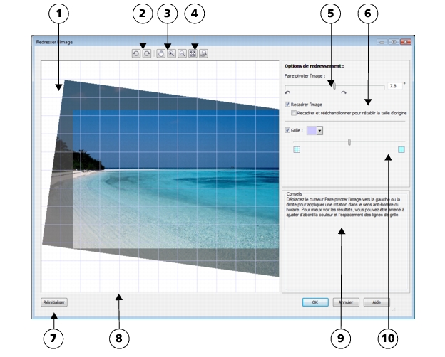

Boîte de dialogue Redresser l’image
1. Fenêtre d’aperçu
6. Options de recadrage et de rééchantillonnage
2. Outils de rotation
7. Bouton Réinitialiser
3. Outil Panoramique
8. Grille
4. Outils Zoom
9. Conseil pour la commande active
5. Commandes de rotation d’image
10. Commande de la grille
