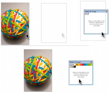

Lorsque vous commencez une nouvelle image, une palette de couleurs vide, appelée Palette de l’image, s’affiche dans la fenêtre d’image. Chaque fois que vous utilisez une couleur dans votre image, celle-ci est automatiquement ajoutée à la palette de l’image. Vous pouvez cependant contrôler les couleurs à ajouter à la palette de l’image. Il vous suffit pour cela de désactiver les mises à jour automatiques et d’ajouter les couleurs manuellement.
Exemple de palette de l’image avant (ci-dessus) et après (ci-dessous) l’ajout de couleurs à une image.

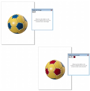

Ajouter des couleurs à partir d’une zone modifiable
Définissez une zone modifiable. Dans l’angle supérieur gauche de la palette de l’image, cliquez sur le bouton du menu contextuel, puis sur Ajouter des couleurs à partir des données visibles.
