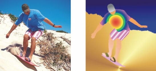

I riempimenti a gradiente consentono di creare una fusione graduale tra i colori di un'area. Sono simili ai riempimenti sfumati, ma possono essere regolati direttamente nella finestra dell'immagine. I riempimenti a gradiente possono essere piatti, lineari, ellittici, radiali, rettangolari, quadrati o conici. Possono anche essere costituiti da immagini bitmap o motivi texture.
Quando si applicano riempimenti a gradiente a un'immagine, nella finestra dell'immagine viene visualizzata una freccia che indica la transizione da un colore all'altro. Ciascun colore del riempimento a gradiente è rappresentato da un nodo quadrato sulla freccia del gradiente. È possibile modificare o aggiungere colori oppure regolare la trasparenza di singoli colori. È inoltre possibile regolare le dimensioni del riempimento a gradiente.
I riempimenti a gradiente possono essere usati per ottimizzare un'immagine. È possibile regolare i riempimenti a gradiente nella finestra dell'immagine.
