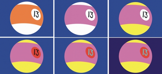

I riempimenti uniformi rappresentano il tipo di riempimento più semplice. Si tratta di colori uniformi che possono essere applicati alle immagini.
I riempimenti uniformi possono essere applicati allo sfondo, a un oggetto o a un colore specifico.
