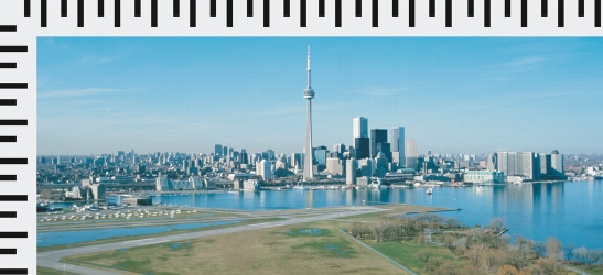

Fare clic su Visualizza Righelli.
Se accanto al comando di menu appare un segno di spunta significa che i righelli sono visualizzati.
Righelli visualizzati.
