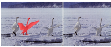

Per rimuovere un'area mentre si scala un'immagine Torna all'inizio
1.
Selezionare Immagine Intaglio intelligente.
2.
Nell'area Rimozione oggetto, fare clic sul pulsante Rimuovi , quindi specificare le dimensioni del pennello nella casella Dimensioni pennino.
3.
Nella finestra di anteprima, pitturare le aree dell'immagine da rimuovere.
Sulle aree selezionate verrà visualizzata una sovrapposizione rossa.
4.
Fare clic sul pulsante Riduci automaticamente in orizzontale o Riduci automaticamente in verticale per scalare l'immagine e rimuovere l'area coperta dalla sovrapposizione rossa.
5.
Fare clic sul pulsante Fusione sfondo per rendere più uniforme la zona dove è stata ritagliata l'area e le rimanenti parti unite.
