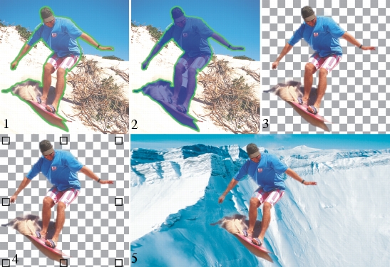

Pracownia wycinków umożliwia wycinanie obszarów obrazka z otaczającego je tła. Funkcja ta umożliwia izolowanie obszarów obrazka i zachowanie szczegółów krawędzi, takich jak krawędzie włosowe lub rozmazane.
Aby wyciąć obszar obrazka, należy narysować zakreślenie wokół jego krawędzi i zastosować wypełnienie w celu zdefiniowania wnętrza obszaru. Aby ocenić wyniki, można wyświetlić podgląd wycinka bez tła lub na tle szarym, białym albo czarnym. Można również wyświetlić wycinek z położonym niżej oryginalnym obrazkiem, wyróżnieniem i wypełnieniem. Jeśli jest to konieczne, można poprawić wycinek, dodając lub usuwając szczegóły wzdłuż jego krawędzi.
W przypadku popełnienia błędu można wymazać i przywrócić sekcje wyróżnionego i wypełnionego obszaru, cofnąć lub ponowić działanie lub powrócić do oryginalnego obrazka.
Domyślnie wycinek jest umieszczany jako obiekt w oknie obrazka, a oryginalny obrazek zostaje usunięty. Można również zachować zarówno wycinek, jak i obrazek oryginalny, a także utworzyć z wycinka maskę obcinania.
Schemat pracy w Pracowni wycinków: (1) Wyróżnij krawędzie obszaru obrazka. (2) Dodaj do środka wypełnienie. (3) Wyświetl podgląd wycinka i w razie potrzeby popraw go. (4) Przenieś wycinek do okna obrazka. (5, opcjonalnie) Umieść wycinek na obrazku tła.
