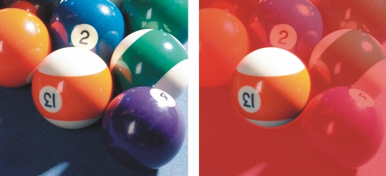

Prostokątne lub eliptyczne obszary edytowalne
Na obrazku można zdefiniować prostokątny lub eliptyczny obszar edytowalny.
Kołowy obszar edytowalny zdefiniowany przy użyciu narzędzia Maska eliptyczna

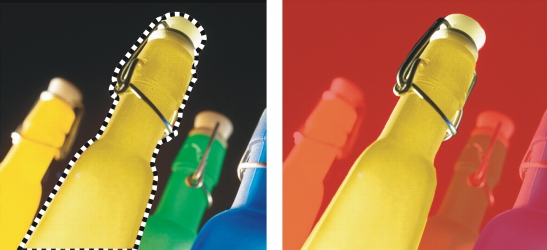

Obszary edytowalne definiowane za pomocą narzędzia Maska odręczna
Aby zdefiniować obszar edytowalny, można zakreślić obszar obrazka za pomocą narzędzia Maska odręczna tak samo, jak ołówkiem na papierze, lub klikać różne punkty obrazka, zaczepiając w nich kolejne segmenty linii prostej.

Obszar edytowalny można także zdefiniować, przeciągając narzędzie Maska odręczna w oknie obrazka i klikając dwukrotnie, aby zakończyć kontur.
Obszar edytowalny utworzony przy użyciu narzędzia Maska odręczna
