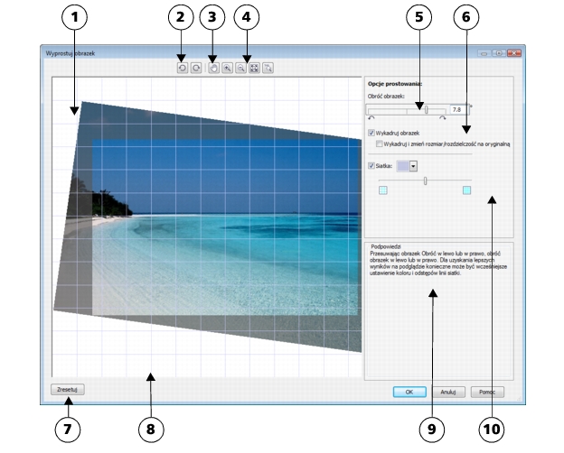

Korzystając z okna dialogowego Wyprostuj obrazek, można szybko prostować mapy bitowe. Ta funkcja przydaje się do prostowania zdjęć, które zostały wykonane lub zeskanowane pod kątem.
Okno dialogowe Wyprostuj obrazek
1. Okno podglądu
6. Opcje kadrowania i zmiany rozmiaru/rozdzielczości
2. Narzędzia obrotu
7. Przycisk Zresetuj
3. Narzędzie Chwyt
8. Siatka
4. Narzędzia powiększenia
9. Podpowiedź dla aktywnego elementu sterującego
5. Elementy sterujące obracaniem obrazka
10. Elementy sterujące siatki
Okno dialogowe Wyprostuj obrazek umożliwia obracanie obrazka przez przesunięcie suwaka, wprowadzenie wartości kąta obrotu oraz za pomocą klawiszy strzałek. Można określić niestandardowy kąt obrotu w zakresie od -15 do 15 stopni.
Można skorzystać z okna podglądu, aby dynamicznie wyświetlać dokonywane poprawki. Aby przed wyprostowaniem obrazka zmienić jego orientację, można najpierw obrócić obrazek o 90 stopni w prawo lub w lewo.
W celu ułatwienia prostowania obrazka w oknie podglądu wyświetlana jest siatka. Regulacja rozmiaru komórki siatki pozwala na dokonywanie bardziej precyzyjnej korekty. Aby zwiększyć kontrastowość siatki na tle kolorów obrazka, można zmienić kolor siatki. Można również ukryć siatkę, aby zobaczyć podgląd wyników bez linii siatki. Aby ocenić wyniki, można również powiększać i pomniejszać oraz przemieszczać obrazek w oknie podglądu.

Aby wyprostować obrazek Na poczatek
Kliknij kolejno Dopasowanie Wyprostuj obrazek.
Przesuwaj suwakiem Obróć obrazek lub wpisz wartość z zakresu od -15 do 15 w polu Obróć obrazek.
W razie konieczności przesuń suwak Siatka, aby dostosować rozmiar komórek siatki.
W celu wykadrowania i wyprostowania obrazka zaznacz pole wyboru Wykadruj obrazek.
Obrazek zostanie wykadrowany, tak aby zachować proporcje obrazka oryginalnego. Oznacza to, że uzyskany obrazek będzie mniejszy niż obrazek oryginalny.
Jeśli chcesz zachować szerokość i wysokość oryginalnego obrazka, zaznacz pole wyboru Wykadruj i zmień rozmiar/rozdzielczość na pierwotną. Końcowy obrazek zostanie poddany zmianie rozmiaru/rozdzielczości.
Można również
Zmienić kolor siatki
Wybierz kolor za pomocą selektora kolorów Siatka.
Wyrównać obszar obrazka do linii siatki
Za pomocą narzędzia Chwyt przeciągaj obrazek do momentu wyrównania jego obszaru do linii siatki.
Narzędzia Chwyt można użyć dopiero po powiększeniu obrazka.
Obrócić obrazek o 90 stopni w prawo lub w lewo
Kliknij przycisk Obróć w lewo lub przycisk Obróć w prawo .
Ukryć lub wyświetlić siatkę
Zaznacz pole wyboru Siatka lub usuń zaznaczenie tego pola.
Ustawić kąt obrotu ze skokiem 0,1 stopnia
Kliknij wewnątrz pola Obróć obrazek i naciskaj klawisze strzałek w górę lub w dół.
Przywrócić oryginalną orientację obrazka
Kliknij przycisk Zresetuj.
Powiększyć lub pomniejszyć obrazek
Wybierz narzędzie Powiększ lub Pomniejsz i kliknij w oknie podglądu.
Dopasować rozmiar obrazka do okna podglądu
Kliknij przycisk Dopasuj powiększenie .
Wyświetlić obrazek w jego rzeczywistym rozmiarze
Kliknij przycisk 100% .
