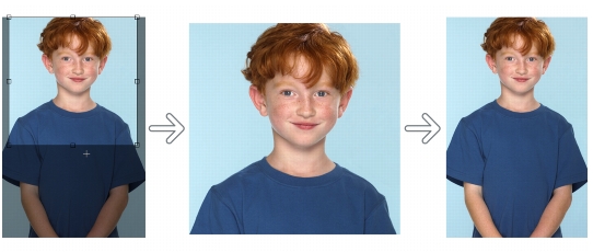

Od lewej do prawej: obrazek oryginalny, obrazek wykadrowany, cofnięcie czynności kadrowania przywraca oryginalne wymiary obrazka.
