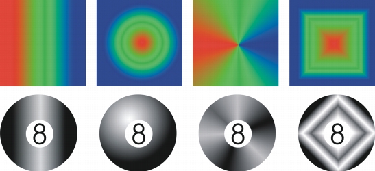

Линейная, радиальная, коническая и прямоугольная фонтанные заливки.
