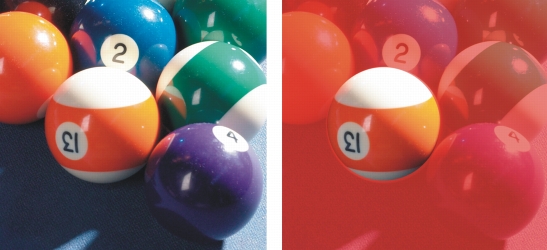

Округлая область, определенная с помощью инструмента Эллиптическая маска

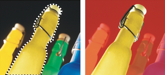

Редактируемая область, созданная с помощью инструмента маски свободной формы
