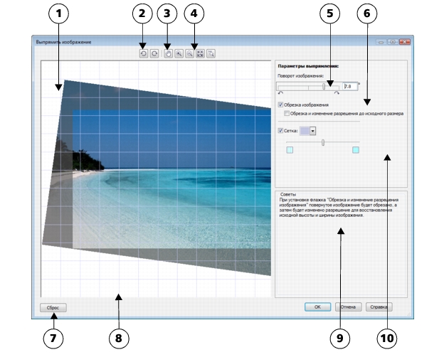

Диалоговое окно Выпрямить изображение
1. Окно предварительного просмотра
6. Параметры обрезки и изменения разрешения
2. Инструменты поворота
7. Кнопка «Сброс»
3. Панорама
8. Сетка
4. Инструменты масштаба
9. Совет по активному элементу управления
5. Элементы управления поворотом изображений
10. Элемент управления сеткой
В диалоговом окне Выпрямить изображение изображение можно поворачивать путем перемещения регулятора, путем ввода значения для угла поворота или с помощью клавиш со стрелками. Доступное значение, которое можно задать для угла поворота, составляет от -15° до 15°.
В окне предварительного просмотра отображаются результаты применяемых настроек. Если требуется изменить ориентацию изображения до его выпрямления, можно начать с поворота изображения на 90° по часовой или против часовой стрелки.
Сетка, отображаемая в окне предварительного просмотра, помогает при выпрямлении изображения. Для выполнения более точной настройки можно изменять размер ячеек сетки. Чтобы увеличить контрастность сетки по сравнению с цветами изображения, цвет сетки можно изменить. Сетку можно также скрыть, если требуется просмотреть полученный результат без нее. Кроме того, в окне предварительного просмотра можно изменять масштаб и выполнять панорамирование изображения, что помогает при оценке полученных результатов.
По умолчанию обрезка выпрямленного изображения выполняется по области обрезки, которая отображается в окне предварительного просмотра. Получившееся изображение имеет меньший размер, но при этом сохраняет пропорции исходного изображения. Ширину и высоту исходного изображения можно сохранить, выполнив его обрезку и изменив разрешение.
Можно также создать изображение под углом, отключив параметр обрезки, а затем с помощью инструмента «Обрезка» обрезав изображение в окне рисования. Если параметр обрезки отключен, выпрямленное изображение отображается на цветном фоне.

Выберите Настройка Выпрямить изображение.
Переместите регулятор поворота изображения или введите значение от 15 до -15 в поле Поворот изображения.
При необходимости переместите регулятор Сетка, чтобы настроить размер ячеек сетки.
Чтобы обрезать и выпрямить изображение, установите флажок Обрезка изображения.
Обрезка изображения выполняется в целях сохранения пропорций исходного изображения, и размер получившегося изображения меньше, чем размер исходного изображения.
Если требуется сохранить ширину и высоту исходного изображения, установите флажок Обрезка и изменение разрешения до исходного размера. Разрешение полученного изображения будет изменено.
Дополнительные возможности
Изменение цвета сетки
Выберите цвет в меню выбора цвета Сетка.
Выравнивание области изображения по линиям сетки
Используя инструмент Панорама , перетаскивайте изображение, пока оно не будет выровнено по линиям сетки.
Инструмент Панорама можно использовать только после увеличения изображения.
Поворот изображения на 90° в любом направлении
Нажмите кнопку Поворот против часовой стрелки или Поворот по часовой стрелке .
Скрытие или отображение сетки
Снимите или установите флажок Сетка.
Настройка угла поворота с шагом 0,1°
Щелкните в поле Поворот изображения и нажмите клавишу со стрелкой вверх или со стрелкой вниз.
Восстановление исходной ориентации изображения
Нажмите кнопку Сброс.
Увеличение или уменьшение
Выберите инструмент Увеличение или Уменьшение и щелкните в окне предварительного просмотра.
Расположение изображения в соответствии с размером окна предварительного просмотра
Нажмите кнопку Все объекты .
Отображение изображения в реальном размере
Нажмите кнопку 100 % .
Несмотря на то что в окне предварительного просмотра диалогового окна Выпрямить изображение двухцветное изображение отображается в оттенках серого, получившееся в итоге изображение будет двухцветным.
