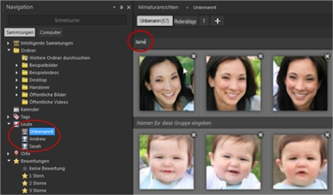

| Nachdem Sie die Gesichtserkennung ausgeführt haben, werden die Fotos in Personengruppen sortiert und in einem Ordner mit dem Namen Unbenannt abgelegt. |
| 4 | Wenn sich der Arbeitsbereich Verwalten nicht im Miniaturansichtsmodus befindet, klicken Sie oben rechts im Arbeitsbereich Verwalten auf die Schaltfläche Miniaturansichtsmodus |
| 5 | Klicken Sie in die Titelleiste einer Gruppe und geben Sie einen Namen für die Gruppe ein. |
| Alle Fotos in der Gruppe werden mit dem Namens-Tag versehen. |
Nachdem Sie einen Namen für eine Gruppe eingegeben haben, wird die Gruppe aus dem Ordner Unbenannt in einen neuen benannten Ordner in der Navigationspalette verschoben.
