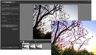

| So erzielen Sie einen HDR-Effekt unter Verwendung eines einzelnen RAW-Fotos |
| 1 | Wählen Sie im Arbeitsbereich Verwalten die Miniaturansicht eines RAW-Fotos aus. |
| Um die Miniaturansicht des ausgewählten Fotos wird ein orangefarbener Rahmen angezeigt. |
| 2 | Klicken Sie auf Datei |
| 3 | Wenden Sie im Fenster Schritt 1: Feineinstellung Foto teilen aus der Dropdown-Liste Profil für Kamera-Reaktionskurve ein Profil aus. |
| Wenn Sie sich nicht sicher sind, welches Sie wählen sollen, wählen Sie Automatische Auswahl aus. |
| 4 | Ziehen Sie den Regler EV-Intervall, um das simulierte Belichtungsintervall festzulegen. Dieser Wert wird verwendet, um das Foto in drei Versionen aufzuteilen. |
| Wenn die mittlere Belichtung nicht auf 0 festgelegt werden soll, ziehen Sie den Regler Mittige Belichtung, um einen neuen Wert festzulegen. |
| 5 | Klicken Sie auf Foto teilen, um das Foto in drei Versionen aufzuteilen. In der Ablage werden drei Miniaturansichten angezeigt. |
| 6 | Wenn Sie mit den Ergebnissen zufrieden sind, klicken Sie auf Verarbeiten. |
