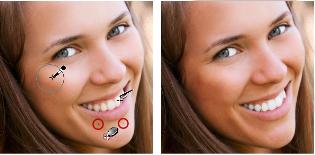

| • | eliminar imperfecciones: usando el modo Corrección de imperfecciones de la herramienta Maquillaje. |
| • | blanquear dientes: mediante el modo Cepillo de dientes de la herramienta Maquillaje. |
| • | corregir ojos enrojecidos: usando el modo Colirio de la herramienta Maquillaje. |
| • | broncear: mediante el modo Bronceador de la herramienta Maquillaje. |
| • | adelgazar objetos o personas: usando el modo Adelgazar de la herramienta Maquillaje. |
| • | eliminar arrugas: mediante la herramienta Eliminar arañazos. |
| • | suavizar rápidamente el tono de la piel: mediante la función de Suavizado de piel y el menú Ajustar. |
Puede quitar imperfecciones de la piel, blanquear dientes y aplicar un bronceado.
Vea un vìdeo: Maquillajes (PaintShop Pro X5, X6)
| Para quitar imperfecciones faciales |
| 1 | En la barra de herramientas Herramientas, seleccione Maquillaje |
| 2 | En la paleta de opciones de herramienta, seleccione Corrección de imperfecciones |
| El puntero del cursor cambia a cìrculos concéntricos. |
| 3 | En la paleta Opciones de herramienta, ajuste el control Tamaño al valor más bajo que permita al cìrculo interior rodear la imperfección. |
| El cìrculo exterior se utiliza como material para cubrir la imperfección. |
| 4 | En la paleta Opciones de herramienta, ajuste el valor Fuerza. |
| Los valores oscilan entre 1 y 100. Los valores altos aplican más material origen (rodeado por el cìrculo exterior) al área de imperfecciones (rodeada por el cìrculo interior). |
| 5 | Haga clic directamente sobre la imperfección. |
Si es necesario, puede aplicar zoom para acercar la foto y utilizar la herramienta Maquillaje con más facilidad.
