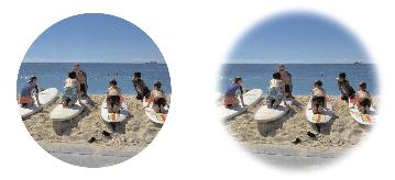

El fundido suaviza el área entre una selección y el reto de la imagen incrementando gradualmente la transparencia de los pìxeles situados a lo largo del borde de la selección. Puede especificar el ancho del área fundida.
Cuando se copia o mueve una selección, el fundido ayuda a mezclar la selección en el área circundante para que la imagen tenga un aspecto más natural. Cuanto más alto sea el valor del fundido, más suaves serán los bordes. Un valor de fundido de 0 crea una selección con bordes definidos.
Una selección sin fundido (izquierda) y una selección con fundido (derecha)
