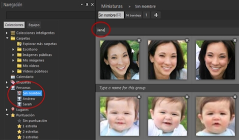

| Para clasificar fotos por personas |
Espacio de trabajo de administración
| 1 | En la paleta Navegación, haga clic en la ficha Colecciones. |
| 2 | Navegue hasta la carpeta que contiene las imágenes que desee clasificar. |
| 3 | En la paleta Organizador, haga clic en el botón Encontrar personas |
| • | Explorar fotos seleccionadas |
| • | Explorar carpeta actual |
| • | Explorar subcarpetas |
| Si no se selecciona ninguna foto, el reconocimiento de caras se aplicará a toda la carpeta. |
| Después de ejecutar la función de reconocimiento de caras, las fotos de clasifican en grupos de personas y se colocan en una carpeta denominada "Sin nombre". |
| 4 | Si el espacio de trabajo de administración no está en el modo de miniatura, haga clic en el botón Modo de miniatura |
| 5 | Haga clic en la barra de tìtulo de un grupo y escriba un nombre para este. |
| Todas las fotos del grupo se etiquetarán con el nombre. |
