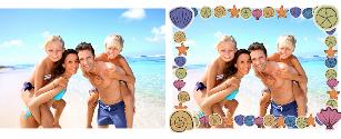

Puede utilizar la herramienta Tubo de imágenes para pintar con una colección de objetos. Por ejemplo, puede colocar mariposas y mariquitas en una foto tomada en el campo o enmarcar la foto con flores. Puede utilizar uno de los tubos de imágenes incluidos en Corel PaintShop Pro o crear el suyo propio.
La herramienta Tubo de imágenes le permite aplicar una gama variada de imágenes predefinidas a sus fotos para crear efectos originales.
