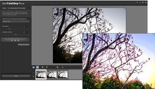

| Pour créer un effet HDR à l’aide de la fonction Photo RAW unique |
| 1 | Dans l’espace de travail Gestion de photos, sélectionnez la vignette d’une photo RAW. |
| Un contour orange apparaît autour de la vignette de la photo sélectionnée. |
| 2 | Cliquez sur Fichier |
| 3 | Dans le panneau Étape 1 : Fractionnement d’une photo, sélectionnez un profil dans la liste déroulante Profil de courbe de réponse de l’appareil photo. |
| Si vous ne savez pas lequel choisir, sélectionnez Sélection auto. |
| 4 | Faites glisser le curseur Intervalle EV pour définir l’intervalle d’exposition simulée. Cette valeur permet de fractionner la photo en trois versions. |
| Si vous ne souhaitez pas que l’exposition moyenne soit définie sur 0, faites glisser le curseur Exposition centrale afin de définir une nouvelle valeur. |
| 5 | Cliquez sur Fractionner la photo pour établir trois versions de la photo. Trois vignettes apparaissent alors sur le plateau. |
| 6 | Si les résultats vous conviennent, cliquez sur Traiter. |
