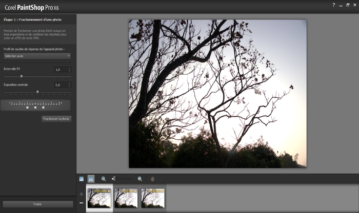

Fusion d’expositions (fenêtre de l’étape 1)

Le processus de fusion d’expositions se déroule en trois étapes :

Étape 1 : Fusion
Parmi les paramètres de fusion, vous trouverez les options suivantes :

Pour choisir les options de la fusion d’expositions (étape 1) Retour Au Début
Les fonctions Fusion d’expositions HDR et Mélange de photos font partie du même utilitaire de fusion. Elles ne peuvent donc pas être ouvertes simultanément.
Si vos photos n’ont pas été prises sur trépied ou dans une position stable, il est possible que l’alignement entre les prises soit mauvais. Si le désalignement est important, il se peut que vous ne puissiez utiliser les photos pour le traitement HDR.
Vous pouvez également ajouter des photos au plateau de fusion ou en supprimer en cliquant sur le bouton Ajouter les photos ou sur le bouton Supprimer les photos dans le plateau situé en bas de la fenêtre Fusion d’expositions.
