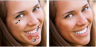

| • | rimuovere le macchie utilizzando la modalità Riparatore macchia dello strumento Trucco. |
| • | rendere i denti più bianchi utilizzando la modalità Spazzolino dello strumento Trucco. |
| • | correggere gli occhi iniettati di sangue utilizzando la modalità Nitidezza occhi dello strumento Trucco. |
| • | abbronzare utilizzando la modalità di abbronzatura dello strumento Trucco. |
| • | assottigliare un soggetto utilizzando la modalità Stringi dello strumento Trucco. |
| • | rimuovere le rughe utilizzando lo strumento Rimozione graffi. |
| • | uniformare la tonalità della pelle utilizzando il comando Levigazione pelle del menu Regola. |
È possibile rimuovere imperfezioni della pelle, sbiancare denti e persino applicare l'abbronzatura.
Guarda il video: Trucco (PaintShop Pro X5, X6)
| Per rimuovere le macchie del volto |
| 1 | Nella barra degli strumenti Strumenti scegliere Trucco |
| 2 | Nella tavolozza Opzioni strumenti selezionare la modalità Riparatore macchia |
| Il puntatore assume la forma di cerchi concentrici. |
| 3 | Nella tavolozza Opzioni strumenti regolare il controllo Dimensioni per impostare la dimensione minima che consenta al cerchio interno di racchiudere la macchia. |
| Il cerchio esterno serve per il materiale utilizzato per coprire la macchia. |
| 4 | Nella tavolozza Opzioni strumenti regolare il controllo Intensità. |
| 5 | Fare clic direttamente sulla macchia. |
Se necessario, ingrandire la foto per un miglior controllo dello strumento Trucco.
| Per rendere più bianchi i denti |
| 2 | Nella tavolozza Opzioni strumenti selezionare la modalità Spazzolino |
| 3 | Nella tavolozza Opzioni strumenti regolare il controllo Intensità come desiderato. |
| Impostazioni più elevate producono uno sbiancamento più intenso, possono tuttavia alterare l'aspetto naturale del soggetto. |
| 4 | Fare clic direttamente sui denti. |
| Se i denti sono separati o parzialmente oscurati, potrebbe essere necessario applicare questo strumento su ogni singolo dente. |
La modalità Spazzolino dello strumento Trucco funziona solo sulle foto a colori.
| Per applicare la nitidezza occhi |
| 2 | Nella tavolozza Opzioni strumenti selezionare la modalità Nitidezza occhi |
| 3 | Digitare o impostare un valore nel campo Intensità. |
| Valori più elevati sbiancano maggiormente l'occhio, ma potrebbero estendere lo sbiancamento oltre quest'area. |
| 4 | Se necessario utilizzare il controllo Zoom per ingrandire, quindi fare clic sull'area rossa dell'occhio. |
| Per applicare l'abbronzatura |
| 2 | Nella tavolozza Opzioni strumenti selezionare la modalità Abbronzatura |
| 3 | Digitare o impostare un valore nel controllo Dimen. |
| 4 | Digitare o impostare un valore nel campo Intensità. |
| Valori più elevati producono un'abbronzatura più scura. |
| 5 | Trascinare con cura sulla pelle del soggetto. |
| Per applicare un effetto di assottigliamento |
| 2 | Nella tavolozza Opzioni strumenti selezionare la modalità Stringi |
| Valori più elevati comprimono un numero maggiore di pixel lungo l'asse orizzontale. |
| 4 | Fare clic nel centro del soggetto. |
| I pixel vengono compressi su entrambi i lati del punto in cui si è fatto clic. È possibile continuare a fare clic per aumentare l'effetto di assottigliamento. |
| Per rimuovere le rughe dal volto |
| 1 | Nella barra degli strumenti Strumenti fare clic sullo strumento Rimozione graffi |
| 2 | Nella tavolozza Opzioni strumenti, selezionare la casella di selezione |
| 3 | Digitare o impostare un valore nel controllo Larghezza per fare in modo che la ruga da rimuovere rientri nella porzione interna della casella di selezione trascinata. |
| 4 | Collocare il puntatore immediatamente all'esterno della ruga e trascinarlo con attenzione sulla ruga per includerla nel rettangolo interno. |
| La ruga verrà coperta dalla trama della pelle circostante. |
Se si desidera ripetere l'operazione annullare la correzione, regolare il controllo Larghezza e trascinare di nuovo.
Per le rughe non diritte è consigliabile effettuare la correzione di una sola parte per volta.
| Per levigare la tonalità della pelle |
| 1 | Scegliere Regola |
| 2 | Nella finestra di dialogo Levigazione pelle regolare il dispositivo di scorrimento Valore. |
| Spostando il dispositivo di scorrimento a destra si applica una levigazione maggiore, mentre spostandolo a sinistra si applicano effetti inferiori. |
Il comando Levigazione pelle rileva automaticamente le correzioni e leviga la carnagione senza effetti né sugli occhi né sulle labbra. Se, tuttavia, altre parti della foto venissero ritoccate perché di colore simile alla tonalità della pelle, utilizzare una selezione per isolare l'area da levigare. Per ulteriori informazioni sulle selezioni, vedere Creazione delle selezioni.
