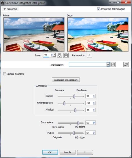

Il comando Correzione fotografica intelligente consente di controllare la quantità e il tipo di correzioni applicate a un'immagine.

Se le modifiche apportate alla foto non sono soddisfacenti, scegliere Modifica Annulla. Successivamente, scegliere Regola Correzione fotografica intelligente e regolare le impostazioni disponibili. In alternativa, è possibile utilizzare altri comandi del menu Regola, come Luminosità e contrasto Curve o Luminosità e contrasto Livelli.
Per ottimizzare le correzioni di base con Correzione fotografica intelligente Torna all'inizio
Area di lavoro Modifica
Nella casella di gruppo Luminosità, digitare o impostare un valore nei campi Globale, Ombreggiature e Alte luci, oppure regolare i dispositivi di scorrimento corrispondenti.
Nota: le impostazioni positive rendono la foto più luminosa, quelle negative la scuriscono.
Digitare o impostare un valore nel campo Saturazione oppure regolare il dispositivo di scorrimento.
Nota: le impostazioni positive rendono i colori più vivaci, quelle negative meno vivaci.
Digitare o impostare un valore nel comando Fuoco oppure regolare il dispositivo di scorrimento.
Per ripristinare i valori iniziali di tutte le impostazioni, fare clic su Suggerisci impostazioni o annullare le impostazioni facendo clic sul pulsante Ripristina impostazioni predefinite .
Per utilizzare le impostazioni avanzate della funzionalità Correzione fotografica intelligente, selezionare la casella di controllo Opzioni avanzate.
