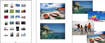

I modelli consentono di semplificare il dimensionamento e la disposizione delle immagini. È possibile utilizzare dei modelli per disporre e stampare le immagini di dimensioni standard, tra cui 4 × 6 pollici, 5 × 7 pollici e 10 × 15 centimetri. È possibile utilizzare un modello di Corel PaintShop Pro oppure creare un modello personalizzato in base a un layout di pagina creato in precedenza.
La creazione di layout personalizzati consente di stampare immagini di qualsiasi dimensione e di creare una pagina personalizzata per progetti come gli album, ad esempio. Per ulteriori informazioni sulla creazione di layout, vedere Creazione di layout.
