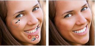

| Vlekken in het gezicht verwijderen |
| 1 | Selecteer op de werkbalk Gereedschappen het gereedschap Makeover |
| 2 | Kies in het palet Gereedschapsopties de modus Vlekverwijderaar |
| De aanwijzer verandert in concentrische cirkels. |
| 3 | Pas de Grootte in het palet Gereedschapsopties zo aan dat de vlek binnen de binnenste cirkel van de aanwijzer valt. |
| De buitenste cirkel is bedoeld voor het materiaal waarmee de vlek wordt bedekt. |
| 4 | Pas de instelling voor Sterkte aan in het palet Gereedschapsopties. |
| Het waardebereik loopt van 1 tot 100. Bij hogere waarden wordt meer bronmateriaal (ingesloten in de buitenste cirkel) toegepast op het gebied van de vlek (ingesloten in de binnenste cirkel). |
| 5 | Klik rechtstreeks op de vlekken. |
Indien gewenst kunt u inzoomen op de foto om het gereedschap Makeover beter te kunnen toepassen.
