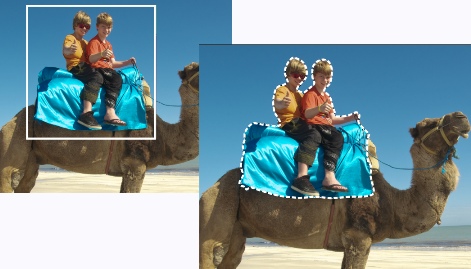

Gereedschap Automatische selectie — maakt een slimme selectie door een gebied op de afbeelding in te sluiten binnen een rechthoek die automatisch wordt uitgelijnd op de randen die herkend worden. |
Slimme selectiepenseel — maakt een selectie door over een voorbeeldgebied te vegen. De selectie wordt automatisch uitgebreid naar de randen op basis van informatie die door het penseel is gesampled. |

Als u de selectie opnieuw wilt maken, drukt u op Ctrl + D en selecteert u een nieuw gebied. Als u de selectie wilt verfijnen kiest u op de werkbalk Gereedschappen een ander selectiegereedschap en voegt u gebieden toe of verwijdert u gebieden uit de automatische selectie. |
