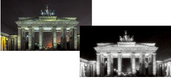

In Corel PaintShop Pro kunt u experimenteren met effecten die zijn geïnspireerd door verschillende soorten camerafilms en -filters. Zie Film- en filtereffecten toepassen op foto's voor meer informatie over het toepassen van film- en filtereffecten.
Originele foto (links) en dezelfde foto waarop het effect Infrarode film is toegepast (rechts)

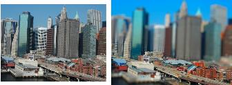

Een stadscène (links) lijkt op die manier omgezet te worden naar een miniatuurmodel (rechts).
U kunt Selectieve focus ook gebruiken om een snel scherptediepte-effect toe te passen op een foto. Zie Scherptediepte regelen voor algemene informatie over scherptediepte.
Fototip: Foto´s die genomen zijn van een hoog standpunt zijn meestal de beste kandidaten voor een miniatuureffect.
