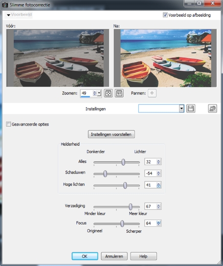

Met Slimme fotocorrectie kunt u bepalen welke correcties in welke mate op de afbeelding worden toegepast.
Met de geavanceerde opties van Slimme fotocorrectie kunt u de witbalans aanpassen door de neutrale delen van de foto (zwart, grijs en wit) in de foto aan te geven, die dan worden gebruikt als voorbeeldpunten. Met de geavanceerde opties kunt u ook de donkerste en lichtste pixels van de foto aanpassen zonder de witbalans van de foto te beïnvloeden.

Voer of stel een waarde in voor Alles, Schaduwen en Hoge lichten in het groepsvak Helderheid of pas de betreffende schuifregelaars aan.
Opmerking: positieve waarden maken de foto lichter en negatieve waarden maken de foto donkerder.
Voer of stel een waarde in voor het element Verzadiging of verstel de schuifbalk.
Opmerking: positieve waarden maken kleuren levendiger, negatieve waarden maken ze minder levendig.
U kunt de oorspronkelijke waarde van alle instellingen herstellen door op Instellingen voorstellen te klikken of de instellingen annuleren door te klikken op de knop Standaardwaarden herstellen .

Markeer het selectievakje Witbalans. De neutrale gebieden van de foto (zwart, grijs en wit) worden aangegeven in het vak Vóór.
Verwijder de markering van het selectievakje Witbalans. Markeer het vakje opnieuw om de voorbeeldpunten weer te gebruiken.
Sleep de schuifregelaar Zwart naar rechts of geef een waarde op in het besturingselement naast de schuifregelaar.
Sleep de schuifregelaar Wit naar rechts of geef een waarde op in het besturingselement naast de schuifregelaar.
Klik niet op andere kleuren dan zwart, grijs of wit, anders kunnen er fouten in de witbalans ontstaan (klik bijvoorbeeld niet op een gebied waarvan u weet dat dit blauw is). Klik alleen op punten waarvan u weet dat ze zwart, wit of grijs moeten zijn.
Voorbeeldpunten kunnen niet worden gesleept of verplaatst.
Het histogram kan alleen worden weergegeven. U kunt het niet slepen of delen ervan aanpassen. In het grijze gedeelte wordt de originele foto weergegeven (Vóór) en in het rode overlaygedeelte de aanpassingen. De zwarte driehoek beweegt samen met de schuifregelaar Zwart en de witte driehoek beweegt samen met de schuifregelaar Wit. Meer informatie over het histogram vindt u in Helderheid, contrast en duidelijkheid aanpassen.
