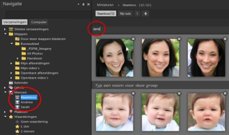

| Nadat u de gezichtsherkenning hebt uitgevoerd, worden de foto's gesorteerd in groepen personen en in een map Naamloos geplaatst. |
| 4 | Als het werkvlak Beheren zich niet in de Miniatuurmodus bevindt, klikt u op de knop Miniatuurmodus |
| 5 | Klik in de titelbalk van een groep en typ een naam voor de groep. |
| Alle foto's in de groep worden gelabeld met de naam. |
