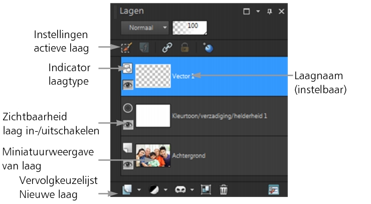

Het palet Lagen

Standaard staat een miniatuurweergave van de inhoud van een laag links van de laagnaam. U kunt de grootte van de miniatuurweergave instellen of de miniatuurweergave uitschakelen. De instellingen van de actieve laag worden standaard weergegeven boven de bovenste miniatuurweergave, maar u kunt de weergave van deze instellingen aanpassen. Zie Het uiterlijk van het palet Lagen wijzigen voor meer informatie over het wijzigen van het uiterlijk van het palet Lagen.
in het palet Lagen worden de namen van lagen en lagengroepen weergegeven. U kun de namen van lagen in het palet aanpassen (zie de voorbeelden in de afbeelding hierboven). Daarnaast wordt het type laag aangegeven (achtergrond, raster, vector, tekenmateriaal, masker, aanpassing, groep, selectie of zwevende selectie) en kunt u de zichtbaarheid van de laag in- en uitschakelen. Als er niet genoeg ruimte is om alle lagen tegelijk weer te geven in het palet, gebruikt u de schuifbalken aan de rechterzijde om door de inhoud van de lijst te bladeren.
De werkbalk behorend bij het palet Lagen en geplaatst aan de onderrand van het palet, bevat bedieningselementen voor taken zoals het toevoegen van nieuwe lagen, het groeperen en wissen van lagen, en geeft een sneltoets voor het instellen van voorkeurswaarden.
Aan de bovenkant van het palet Lagen ziet u bedieningselementen waarmee u de mengmodus en dekking van lagen kunt wijzigen, Selectie bewerken kunt inschakelen, laageffecten kunt weergeven, lagen kunt koppelen, de transparantie van lagen kunt vergrendelen en toegang kunt krijgen tot laagstijlen.
