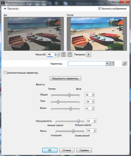

Точная настройка основных параметров коррекции с помощью функции «Интеллектуальная фотокоррекция» В начало страницы
Рабочее пространство правки
В окне группы Яркость введите или установите значение в полях элементов управления Общая, Тени и Блики или установите соответствующие регуляторы в необходимое положение.
Примечание. При использовании положительных значений происходит осветление фотографии, а при использовании отрицательных значений – затемнение.
Введите или установите значение в поле Насыщенность или установите регулятор в нужное положение.
Примечание. При использовании положительных значений цвета становятся более яркими, при использовании отрицательных значений – менее яркими.
Введите или установите значение в поле Фокус или установите регулятор в нужное положение.
Можно сбросить все параметры до исходных значений, нажав кнопку Предложить параметры, или обнулить значения, нажав кнопку Настройка по умолчанию .
Чтобы использовать расширенные параметры функции «Интеллектуальная фотокоррекция», установите флажок Дополнительные параметры.
